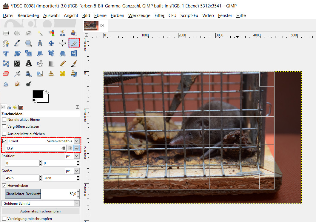

bin kein Gimp-Anfänger jedoch habe ich meine Probleme mit dem Einpassen von großen Bildern in ein kleineres Format. Habe z.B. Bild 5312x2988 und möchte dieses bestmöglich nach 650x450 reduzieren. Das dabei Bildteile abgeschnitten werden müssen ist mir bewusst.
Wie kann ich das am einfachsten bewerkstelligen?

ich würde das Bild zuerst auf Format zuschneiden. Du kannst in den Werkzeugeinstellungen des Zuschneidetools das Format festlegen. Danach einfach über Bild - Skalieren verkleinern. Beim Exportieren ins jpg-Format solltest du bei der Qualität je nach Bild nicht unter 85% gehen.

Ein Screenshot von den Einstellungen beim Zuschneidetool soll das Zuschneiden aufs passende Format erleichtern - in Deinem Fall ein festes Seitenverhältnis von 13 zu 9. (schreibe 13:9)
Ich habe vor dem Aufziehen des Zuschneidebereichs die Hilfslinien vom Goldenen Schnitt eingestellt. Das ist aber nur eine der möglichen Varianten.

Vielen Dank! Hat super geklappt! Da ich das öfters machen muss eine gute Erleichterung! :gewonnen:
