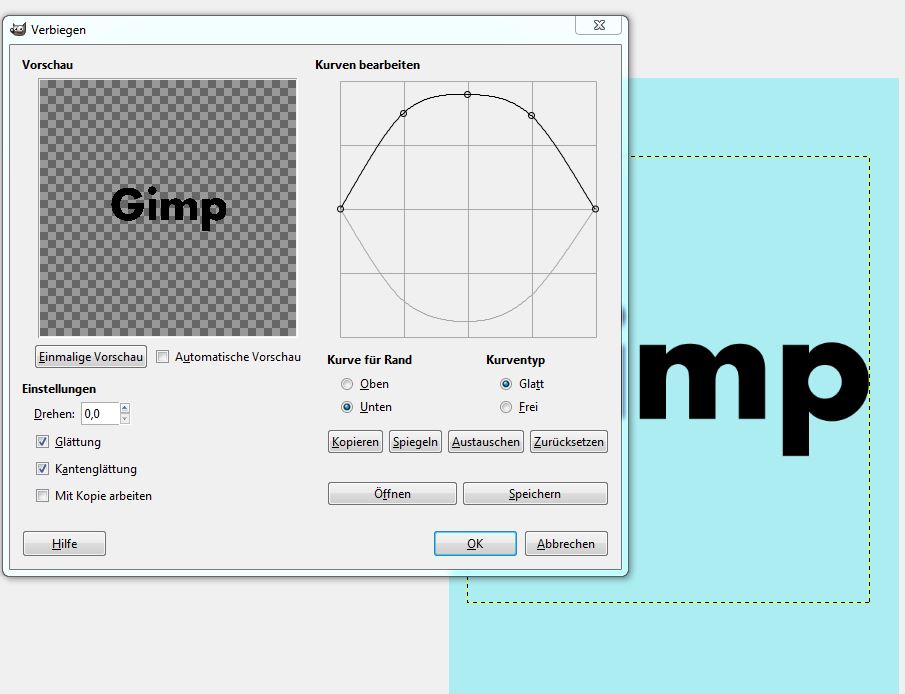

Am leichtesten geht es so:
( So habe ich es zumindest getestet)
Vorlage A4 - da ist die Auflösung 300 ppi schon voreingestellt und die brauchst du. Sonst verpixelt dein Resultat ziemlich. Es geht aber natürlich auch jedes Format wenn die Auflösung stimmt.
-Dann Schrift einfügen . Nimm eine dicke Schrift sonst sieht es einfach blöd aus.
-Schriftebene automatisch zuschneiden dann ist gleich alles schön mittig.
-Ebenengröße nur nach oben vergrößern (nicht skalieren !) und nicht vergessen zu zentrieren.
Und nun kann der Spaß losgehen:
Öffne Filter- Verzerren- Verbiegen.
Achte darauf dass du die richtige Kante in die richtige Richtung verbiegst. Die Kurve für den oberen Rand biegst du nach unten (da soll er ja auch hin) und für den unteren Rand umgekehrt. Verwechselt man gerne - also zumindest ich. :kicher:
Viel Erfolg!
