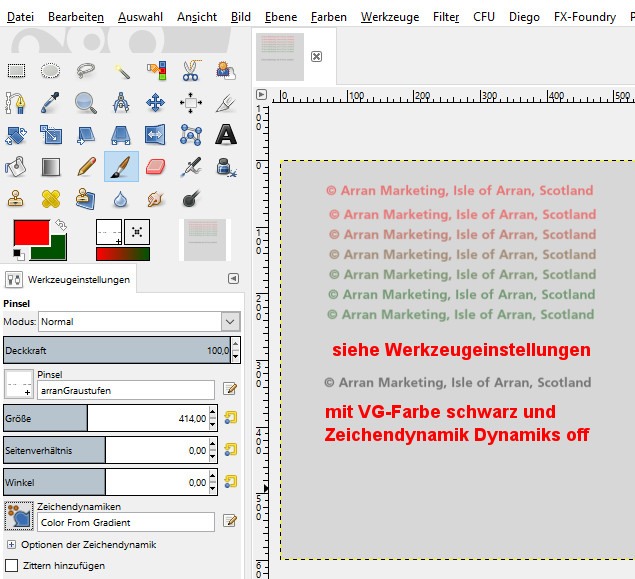

Ich vermute, dass der von Dir verwendete Brush kein wirklicher Graustufenpinsel war.
Mit dem aus Deiner PNG-Datei (transparenter Hintergrund) erstellten Grausstufenpinsel habe ich auf grauem Hintergrund die farbige Schrift gepinselt.
Die oberen Beispiele mit VG - rot , HG - grün - Zeichendynamik Color from Gradient
Das untere Beispiel mit VG schwarz - Zeichendymik - Dynamiks off

Und das mit der Grösse habe ich auch begriffen. Dann wird der Filter mit 414 angezeigt. Das ist wohl in den meisten Phällen sogar 1:1 zum übernehmen.
