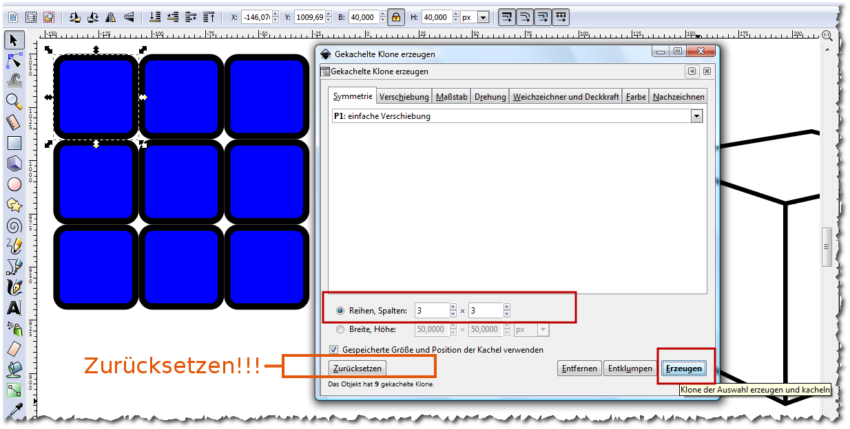

könnte es sein, dass Du das Klonverbindung auftrennen vergessen hast bei Schritt3?

Die abgebildeten Kacheln im Würfel haben bei dir Jacky -90 Knoten, sprich jede einzelne besteht aus 10 Knoten.
Es sollten 72 Knotenpunkte in den großen Kachelflächen sein, also jede kleine Kachel müsste aus 8 Knotenpunkten bestehen.
So genau weiß ich nicht, wie es zustande gekommen ist. Das Problem liegt irgendwo im Schritt 3, wo das kleine Quadrat von dir gezeichnet und auf die Fläche geklont wurde.
Jacky, kannst du mir eine SVG-Datei, inklusive Schritt 3, hier hochladen? :fragemaus:

bevor wir lange rätseln, warum deine kleinen Kachelflächen keinen Zwischenraum aufweisen... :think: wäre vielleicht besser, wenn du dein Inkscape auf die Standardeinstellungen zurücksetzen würdest.
http://www.gimp-werkstatt.de/forum/viewtopic.php?f=182&t=4584#p66280
Dann versuchst du die Anleitung noch einmal in Ruhe nachzubasteln. :umarm:
Nachtrag:
Im Schritt 3 kannst du im Fenster"Gekachelte Klone erzeugen" auf die Schaltfläche "Zurücksetzen" klicken, bevor du zum Klonen auf das "Erzeugen" Feld klickst!

Ich seh den Fehler, weiß allerdings nicht woran es liegt.....
Die schwarzen Ränder innerhalb des Würfels liegen übereinander statt nebeneinander, siehe Dateianhang
Ja genau, sieht ganz danach aus, dass in den Einstellungen etwas verstellt wurde. Deswegen versuche doch das, was ich dir schon vorgeschlagen habe:
Wenn der Tipp oben nicht klappen sollte, dann hier der Link "Inkscape auf die Standardeinstellungen zurücksetzen":

:heul: alles gemacht, nichts hat geholfen. Die schwarzen Linien innerhalb des Würfels liegen übereinander.
Ich werde jetzt Inkscape deinstallieren und noch mal neu installieren vllt. hilft das :meinung:

Hast du auch die preferences.xml Datei gelöscht? Weil Ikscape speichert die benutzerdefinierten Eistellungen in dieser Datei.
Und neu installieren hilft meistens auch nicht weiter, weil diese Datei "preferences.xml" nach der Programmdeinstallation nicht gelöscht wird!
Zu finden ist die unter:
In Linux-Systemen:
/home/Dein_Name/.config/inkscape
In Windows-Versionen ist es der Pfad:
C:\Users\Dein_Name\AppData\Roaming\inkscape
Re: Schnupperstunde 7 / der Zauberwürfel
Beitragvon Jacky » Mi 20. Jan 2016, 17:54
Ja, Stift ich habe alles genau so gemacht die Datei gelöscht, Inkscape neu gestartet und dennoch das gleiche in grün auch nach der neu Installation das gleiche Spiel.....ich versteh die Welt nicht mehr :wall: :wall: :wall:
Ihr werdet es nicht glauben, aber unter Windows funktionierts so wie es sein soll...ich sehe das hier die Linien nicht mehr aufeinander liegen.
