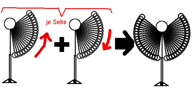

Kaum wieder zurück und Zeit fürs Gimpen, schon habe ich eine Frage.
Ziel und Ausgangssituation: ein Strichmännchen möchte gern fliegen und dabei beide Arme als rechten bzw. linken Flügel mit etwa 20 Flügelschlägen einsetzen. Ich habe für die linke Seite daher mit CFU-Helferlein eine erste xcf mit 21 Ebenen für die Aufwärtsbewegung hergestellt, dann auf dieser Basis eine entsprechende zweite xcf für die Abwärtsbewegung (mit Ebene/Stapel/Reihenfolge der Ebenen umkehren) und anschließend beide Dateien zusammengeführt – das ergibt eine xcf mit 42 Ebenen (siehe Bild). Das gleiche habe ich noch einmal für den rechten Flügel gemacht. Jede Seite für sich betrachtet zeigt einen ordentlichen Flügelschlag, aber zusammen?
Frage: Bliebe ich bei meiner bisherigen Simpel- und Fleißmethode, würde ich die beiden xcf mit 42 Ebenen zu einer xcf mit 84 Ebenen zusammenführen. In dieser müßte ich 42-mal jeweils 2 Ebenen mit gleicher Flügelstellung zu einer Ebene vereinen – das wäre erstens sehr mühsam und zweitens fehleranfällig, obwohl die Reihenfolge in beiden Ebenengruppen natürlich identisch ist und die Ebenentexte wegen der automatischen Nummerierung durch Gimp eine klare Zuordnung bei einer manuellen Bearbeitung ermöglichen würden. Aber oh Graus …
Gibt es also eine Gimp-Funktion, die dieses Mixen automatisch durchführt? Oder gäbe es andere Lösungsansätze (außer selber fliegen)?

leider weiß ich für diese Puzzle-Beschäftigung auch keine zeitsparende Lösung. ClaraFall hat sich schon lange nicht mehr hier aufgehalten, denn in diesem Fall wäre sicher ein Script günstig.
Möglicherweise könntest Du ja für die Gegenseite eine horizontale Spiegelung verwenden? Dann könnten diese Schritte über Script gesteuert werden:
Zuerst Leinwandbreite bei geöffnenter Klammer verdoppeln(200%), keinen Versatz einstellen und dabei alle Ebenen auf Bildgröße anwählen.
Danach müssten alle Ebenen dupliziert, Duplikat gespiegelt und paarweise nach unten vereint werden.
Den guten Vorsatz, mich mit Scripten zu befassen, habe ich ad acta gelegt, Da müssen Jüngere ran. Gibt es denn in unserem Forum keinen, der sich damit mal befassen möchte?

Klar ein Script, welches bestimmte Ebenen an bestimmte Positionen im Ebenendialog anordnet (also bspw. die erste zu verteilende Ebene an Position 2 in Ebenenstapel und die zweite zu verteilende Ebene an Position 4 im Stapel usw.) wäre schön. Wenn das Script nun noch die eben verteilten Ebenen mit der jeweils darunterliegenden Ebene vereinen würde, wäre es fast schon perfekt.
Leider gibt es so ein Script (meines Wissens) nicht.
Man kann aber die von eibauoma beschriebene Prozedur mit dem Duplizieren, horizontal spiegeln usw. sich etwas erleichtern.
Nach dem Erstellen der Ebenen für die Aufwärtsbewegung würde ich diese Ebenen in irgendeinen Ordner mittels Script (Export Layers) exportieren.
Die Ebenen dort mit der Batch-Stapelverarbeitung von IrfanView umbenennen (wegen der besseren Übersicht) und horizontal spiegeln. (das funktioniert tadellos)
Die Ebenen danach wieder in Gimp importieren (einfach per Drag & Drop hineinziehen, vorher aber im Ebenendialog die oberste Ebene als aktiv setzen, sonst werden die Ebenen ggf. irgendwo im Stapel eingefügt).
Nun folgt jedoch wieder Handarbeit und man muss die gespiegelten Ebenen jeweils zu der dazugehörigen ursprünglichen Ebene anordnen. Dazu sollte man am besten die Vorschaubilder im Ebenendialog auf "klein" oder "sehr klein" einstellen (oben auf das kleine Dreieck klicken > Vorschaugröße).
Das Ganze funktioniert natürlich besonders gut und streßfrei, wenn man diese Vorgehensweise von vornherein in seine Planung mit einbezogen hat. Heißt man das Format und die Anordnung des zu animierenden Objekts zunächst so gewählt hat, dass man die Ebenen problemlos spiegeln kann und sich dann nach dem Vereinen der zusammengehörigen Ebenen eine symmetrische Figur ergibt. Ohne dass man noch ewig Ebenen verschieben oder sonst wie anordnen muss. Bedeutet, das Objekt sollte genau bis zur vertikalen bzw. horizontalen Mitte des Bildes/Ebene reichen.
Die endgültige Größe und das Format der Animation kann man ja auch danach noch durch ändern der Leinwandgröße festlegen.
