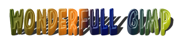

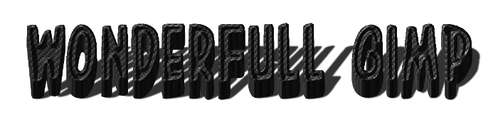

es ging um das Script "Blue Ice" - Funktioniert nur in Verbindung
mit dem Plugin - 2height-0.7.exe. Das Plugin hat den Fehler verursacht.
Fehlerbehebung: Einmal die Sprache umstellen Englisch US das Plugin ausführen-
dann kann wieder Deutsch eingestellt werden und es verursacht keine
Fehlermeldungen mehr.
Die Downloads sind auf folgender Seite: http://gimpchat.com/viewtopic.php?f=9&t=4739
Das Script ist nach meiner Meinung sehr gut zu konfigurieren.
(Winkel, Länge, Farbe, Gradient, Pattern ect)
Ein paar Beispiele:
