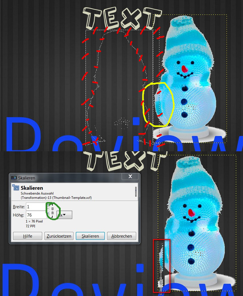

seit heute habe ich ein Problem mit Alpha-Kanal. Erstelle ich bei einem Bild den Alpha-Kanal, kann ich es danach nicht mehr vergrößern und so, da ist dann einfach auch noch so ein Umriss, was ist das und wieso kommt das jetzt und nicht die andere male nie??
Bild: http://abload.de/img/2015-01-15_184325brsn5.jpg
Verkleinere ich es jetzt macht der da einfach einen Teil kleiner... http://abload.de/img/2015-01-15_1843577ps3u.jpg
Bug??

So wie ich es sehe, hast du zum verkleinern die falsche Ebene aktiviert...

Du wirst doch kaum beabsichtigt haben, auf einer Ebene von 1 Pixel Breite zu arbeiten :fragemaus:
Das zeigt jedenfalls Dein Screenshot vom 2. Link an.
Außerdem ist das im Moment wirklich noch eine schwebende Auswahl, die Du erst noch verankern müsstest, bevor weitere Arbeitsschritte möglich sind.
Es ist ein Unterschied, ob eine Ebene aktiv ist oder ob eine Auswahl besteht.
Ein Screenshot mit Deinem Ebenendialog könnte uns besser darüber informieren, was Du vor hast.

Dein Problem ist sicher nicht der Alphakanal.
Du hast eine Hintergrundebene und zwei Textebenen selbst erstellt.
Dazu befindet sich auf einer oberen Ebene ein Bild mit einem Schneemann. Den musstest Du wahrscheinlich freistellen, denn noch sieht man die invertierte Auswahl auf Deinem ersten Link.
Diese Auswahl hebe auf: Gimpmenü Auswahl - nichts.
Erst danach schiebe den Schneemann an die richtige Stelle, dazu musst Du die Schneemannebene anklicken, damit sie aktiv ist, falls Du zwischendurch den Text geschrieben hast.
Wenn der Scheemann noch zu groß ist:
Gimpmenü Ebene - Ebene skalieren
Verändere nur den Wert für die Höhe, bis es passt. Die Klammer bleibt geschlossen.
Wenn alle Ebenen gleichzeitig verkleinert werden sollen, verwende das Gimpmenü - Bild - Bild skalieren.

Ok zum besseren Verständnis hier nochmal mit Bild. Du hast die Auswahl von deinem Schneemann genommen und anscheinend die Auswahl invertiert, (ich habe die Auswahl einmal mit roten Strichen markiert), dann hast du deinen Schneemann verschoben. Jetzt wird natürlich nur alles innerhalb dieser Auswahl skaliert (von mir gelb angestrichen) und zu sehen auch in deinem roten Kästchen. Noch etwas, sollte das Verhältnis von Länge und Breite gleich bleiben, musst du die Kette anklicken damit sie geschlossen ist (grüner Kreis) Auf deinem Screenshoot skaliest du auf ein Pixel Breite und 76 Pixel Höhe, ich glaube bei einem Pixel Breite läßt sich von dem Schneemann sowieso nicht mehr viel erkennen... Ich hoffe dir damit verständlich geholfen zu haben, wenn nicht melde dich noch einmal.
