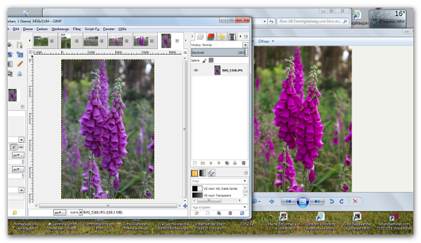

Mir ist heute zum ersten Mal was aufgefallen. Ob ich vorher blind war????? Keine Ahnung.
Ein Bild zum anschauen aufgerufen mit Windows Fotoanzeige um auszusuchen welche ich verwenden möchte. Nach der Auswahl mit Gimp geöffnet und es erscheint ein völlig tristes Bild. :down:
Woran liegt das? Kann doch nicht alle bearbeiten nur weil die Farbe plötzlich weg ist.
Kann das jemand erklären?

Ich würde folgendes testen:
Du speicherst das in Gimp geöffnete Bild unter einem anderen Namen ab und öffnest es anschließend mit Deiner Bildanzeige von Win, um festzustellen, ob sich wirklich die Farbe geändert hat, oder nur die Ansicht anders dargestellt wird.
Dann kannst Du unter -> Menue -> Bearbeiten -> Einstellungen -> Farbverwaltung z. B. einen Haken setzen bei "Wenn möglich System-Bildschirm-Profil verwenden".
Unter diesem Menuepunkt hast Du noch andere Möglichkeiten zur Einstellung der Farbverwaltung.

so spontan hätte ich gesagt, das liegt am Format, aber seh, das ist ja ein .jpg-Bild.
Und das ist bei allen Bildern so?
Ich verschieb das mal vom Fotobereich hier in den Gimp-Hilfe-Bereich.

da ich sonst meistens nur Bilder von den Hunden bearbeite ist mir das so extrem noch nicht aufgefallen. Vermute aber mal das es bei allen so ist. Danke für´s verschieben.

Hast Du noch andere Fotos probiert, ob sie genauso blass sind?
