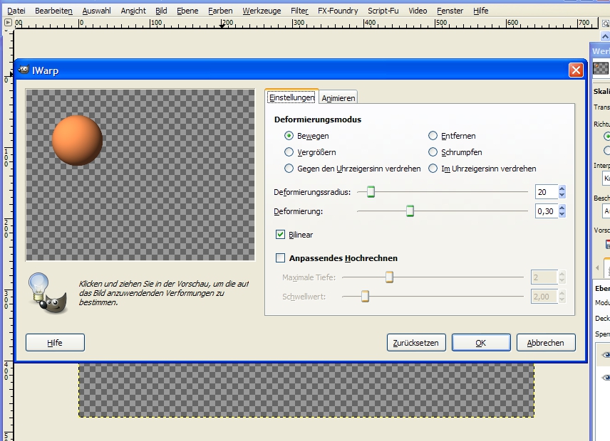

Auf einer normalen Arbeitsfläche (Ebene auf Bildgröße) erscheint nach Aufruf des I-Warps
in etwa so ein Fenster.
Viel zu klein um irgendetwas zu warpen.
Wir packen also unsere Box mit der Maus und schieben sie ganz nach oben links.
Dann packen wir die untere rechte Ecke und ziehen so weit wie unser Monitor es zulässt.
Durch die Vergrößerung wird das Bild erst mal unscharf, darum auf Zurücksetzen klicken.
Schon besser? So richtig groß ist es noch nicht.

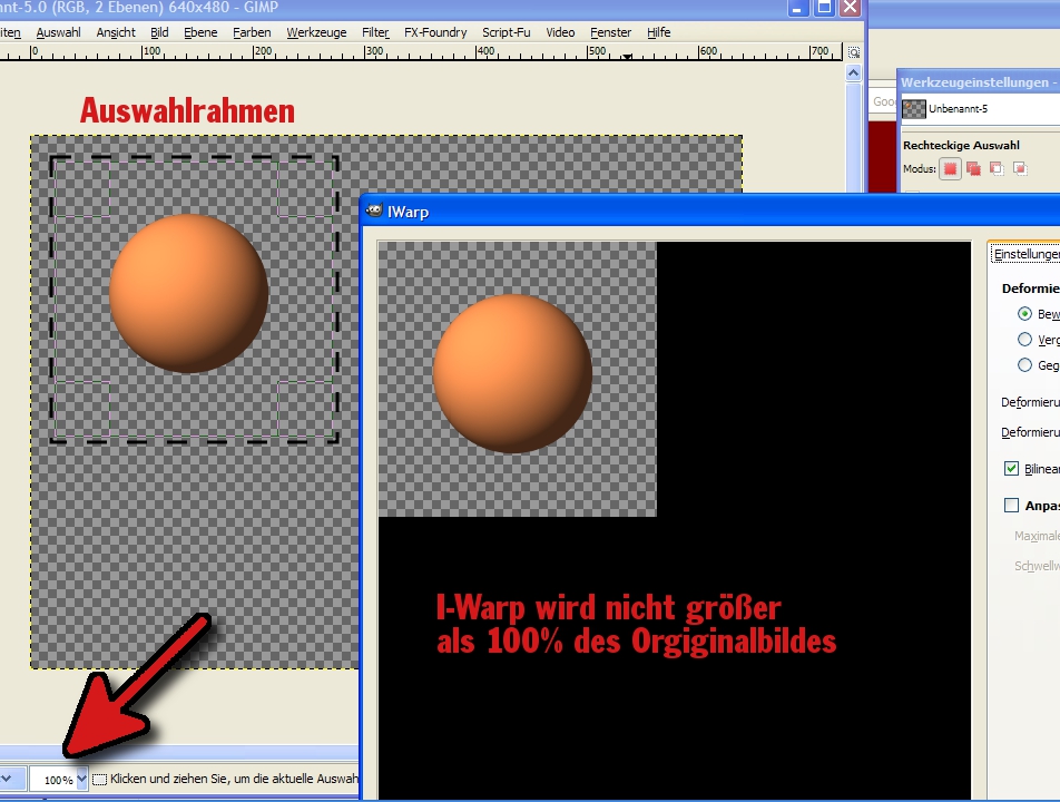

Wir schätzen, wie viel Platz das Warp-Ergebnis haben soll und nehmen eine entsprechende Auswahl.
Nun ist die Kugel schon größer, aber alles Boxen großziehen hilf nicht.
Wenn man genau hinsieht wird das Warp-Fenster nicht größer als 100% des Originalbildes.
Das Objekt muss größer werden!

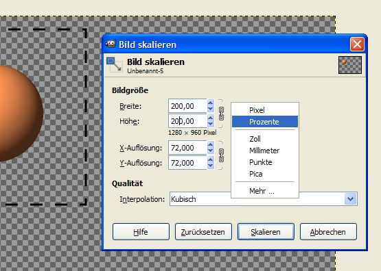

du vergrößerst dein gesamtes Bild. :zwinker:
Unter "Bild-> Bild skalieren" z. B. 200% eingeben und ok drücken.
Jetzt sollte es klappen mit dem schieben, drücken und drehen.
Aber Achtung nun wird dein Bild riesengroß.
Falls dein Rechner schwach ist wird nun jeder weitere Arbeitsschritt viel Kraft kosten.
Skaliere also dein Bild so bald als möglich wieder mit 50%.
Spätestens wenn du uns dein fertiges Bild zeigen willst, achte darauf, dass es die Kantenlänge von 1024px nicht überschreitet.
