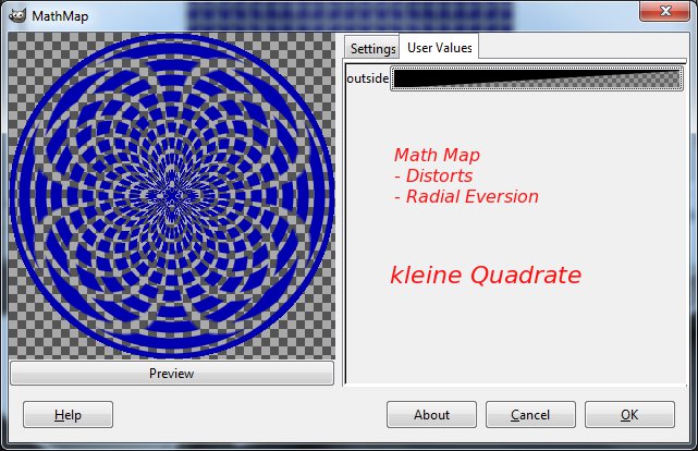

Wir rufen MathMap auf und wählen die Option Square Decompose (damit zerschneiden wir das Quadrat in viele kleine):

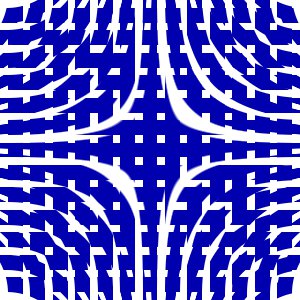

Wenn wir - nach Klick auf OK - auf demselben Bild einen weiteren Filter verwenden, z.B. „Distorts“ – „Radial Eversion“ erhalten wir eine vectorähnliche Grafik

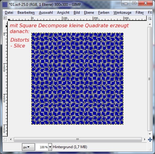

Haben wir vorher unter „Square Decompose“ ganz kleine Quadrate eingestellt, sieht unsere Distorts-Grafik etwa so aus:
Es gibt noch eine Menge mehr Möglichkeiten, diese mit Square Decompose (oder natürlich auch anderen Optionen!) erzeugten Grafiken weiter zu verwandeln: Unter „Distorts“ (=Verzerren, Verschieben) finden sich weitere nette Optionen! Probiert auch mal aus:
