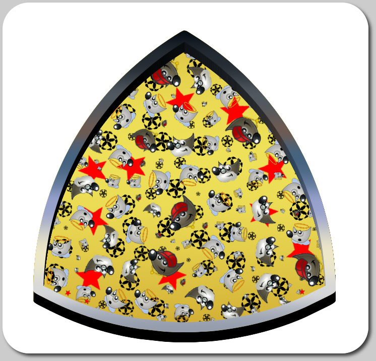

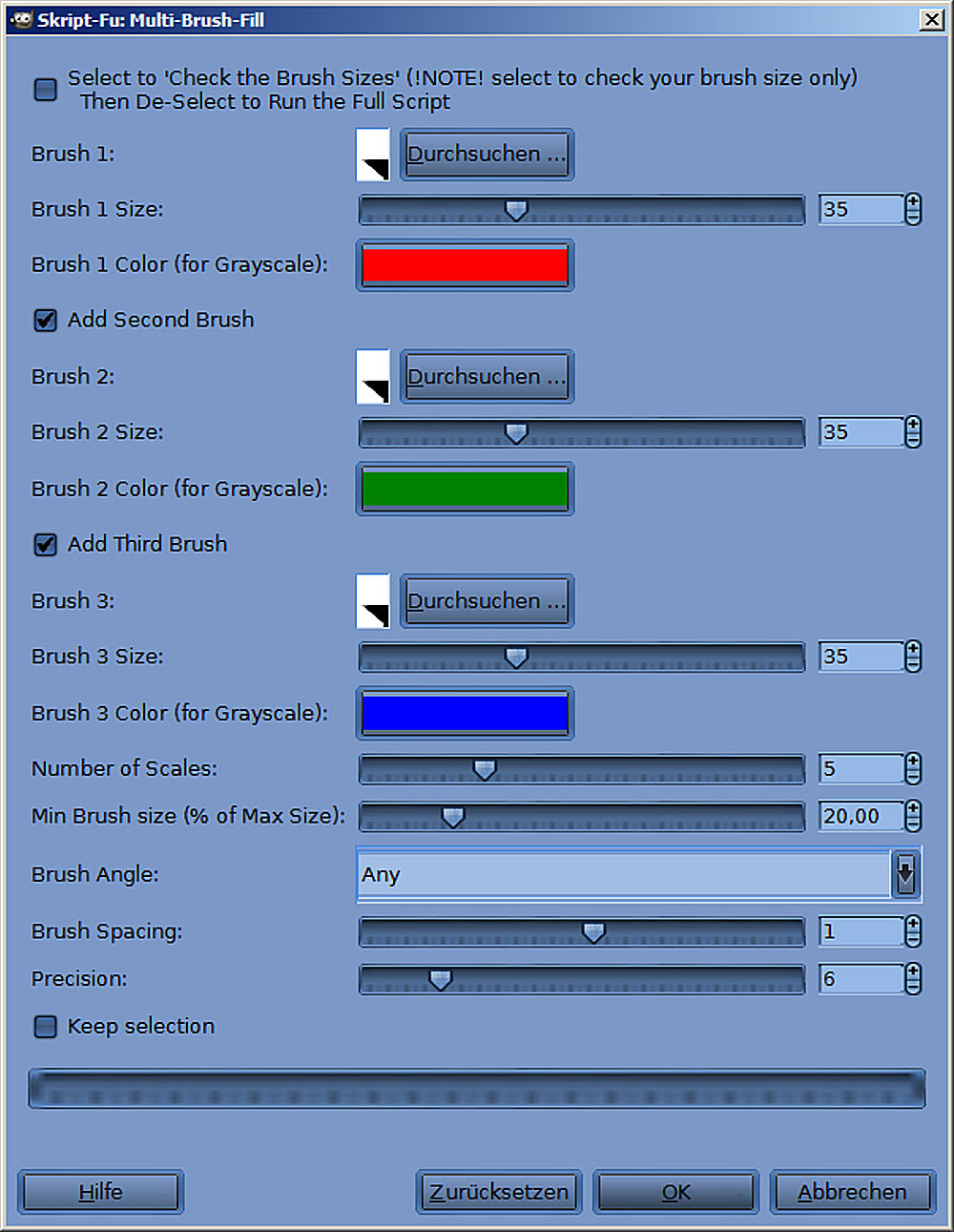

MULTI-BRUSH-FIL ist ein Script um Auswahlen mit
verschiedenen Pinseln zu füllen. Wenn das per Hand
gemacht werden soll ist das sehr arbeitsaufwendig
und die Unregelmäßigkeit ist gar nicht so einfach
zu erstellen. Mit diesem Script von Diego ist das
kein Problem.
SCRIPT BESONDERHEITEN:
1) Es muss vor dem Benutzen ein Pfad erstellt werden.
Auswahl nach Pfad
2) Am Anfang sollten die Auswahlen nicht größer als
1000 Pixel sein da das Script Zeit benötigt.
Auf meinem Rechner bei 1000 Pixeln zwischen zwei und fuenf Minuten.

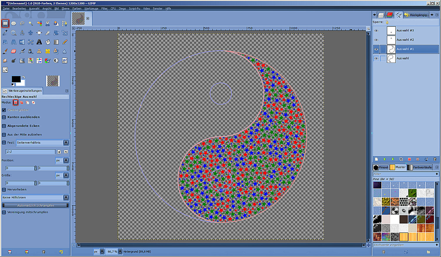

3) Möglichkeit eins einen "GrayScale" Pinsel in drei verschiedenen
Farben benutzen. Die Farben können nicht geändert werden.
Hier bekommt ihr dann die Auswahl mit diesem Pinsel in drei Farben
und verschiedenen Größen und Perspektiven gefüllt.

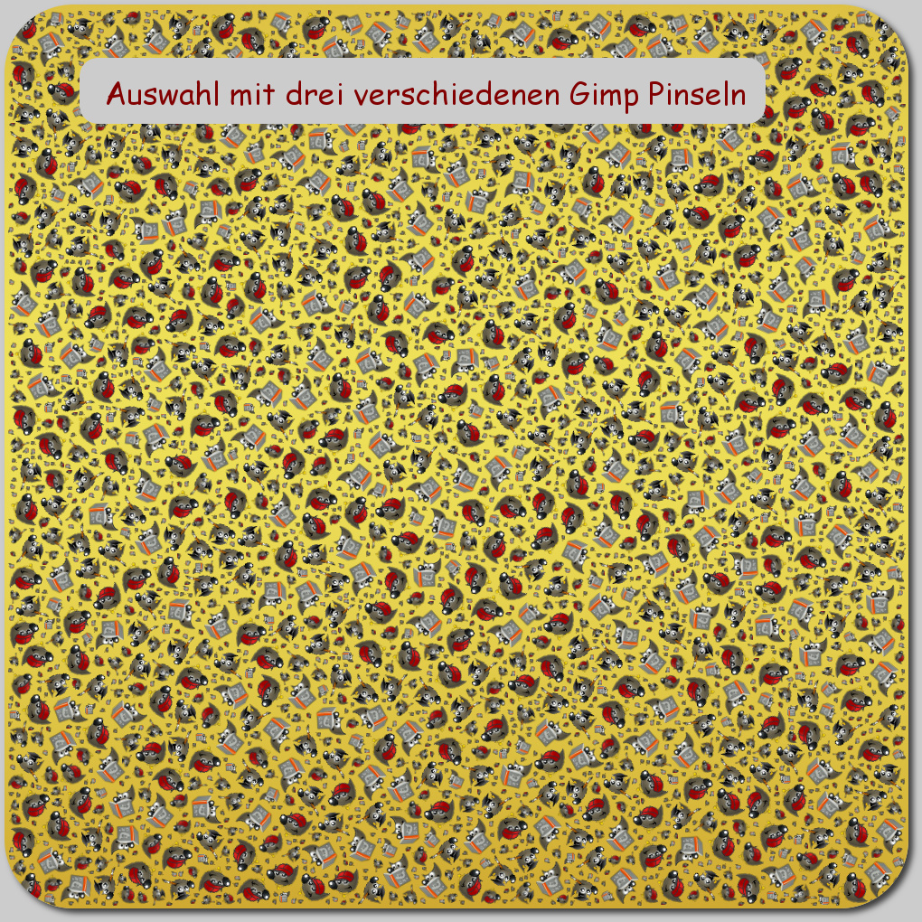

4) Normale Pinsel (Farbige Gegenstände ect.) Hier könnt ihr
drei verschiedene Pinsel auswählen. Diese Pinsel werden in
verschiedenen Größen und Perspektiven dargestellt.
5) Die Pinselgröße und der mindestens angezeigte Prozentwert können
eingestellt werden. Aber zuerst solltet ihr mit den Grundeinstellungen
experimentieren. Es kann auch die Anzahl der Scals eingestellt werden.
Die Grundeinstellung beträgt 5 Scales, je mehr Scales desto länger dauert
das Erstellen.
6) Ihr solltet vor dem Benutzen von Schrift Auswahlen euch erst etwas
mit dem Script vertraut machen. Hier besteh die Möglichkeit die
Größe des Pinsels vor dem eigentlichen Füllen zu Testen.
http://gimpchat.com/viewtopic.php?f=9&t=7750
DOWNLOAD-DIREKT
http://gimpchat.com/download/file.php?id=26421
Multi-Brush-Fill.scm
Gimp/Filters/Render/Multi-Brush-Fill...

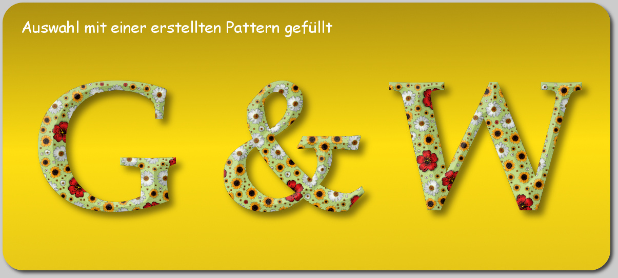

ERSTELLEN VON PATTERN:

Wenn ich das jetzt so in der schnelle richtig verstanden habe, dann wäre das etwas um Muster herzustellen für Paperfüllungen oder :fragemaus:
Aber das man die Farben nicht ändern kann ist schlecht, man müßte schon mit Scrap Farben basteln können.

Jacky nicht unbedingt nur um Muster herzustellen.
Du kannst auch farbige Pinsel nehmen.
