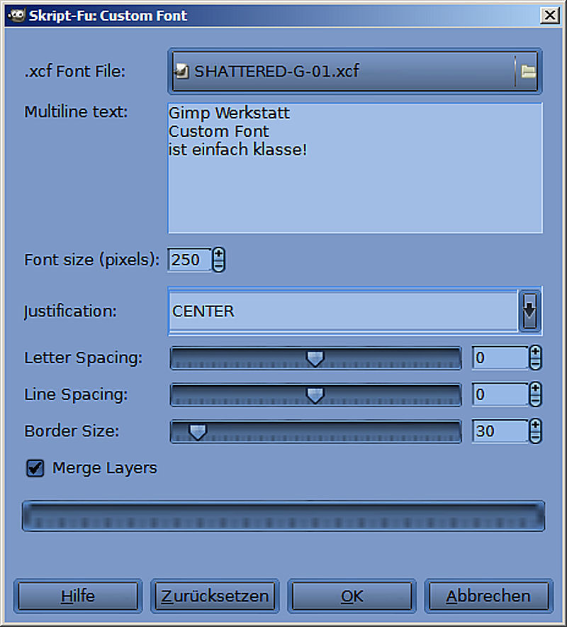

custom_font.scm
Gimp/Script-Fu/Create New/Custom Font...

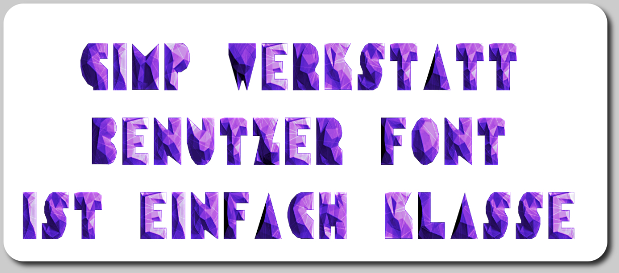

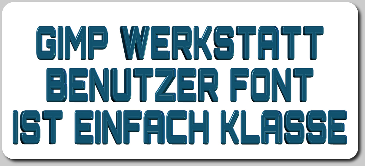

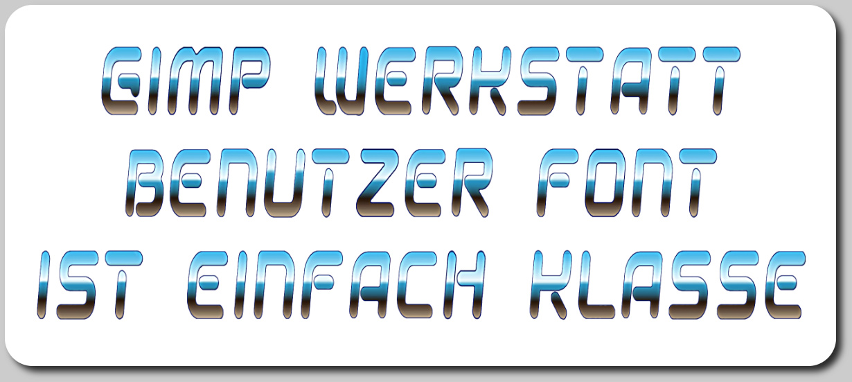

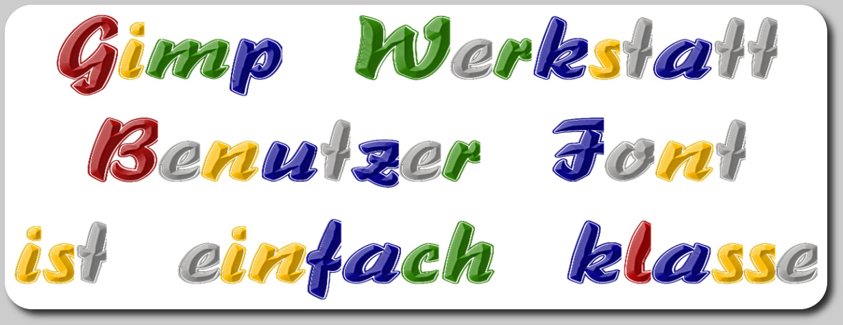

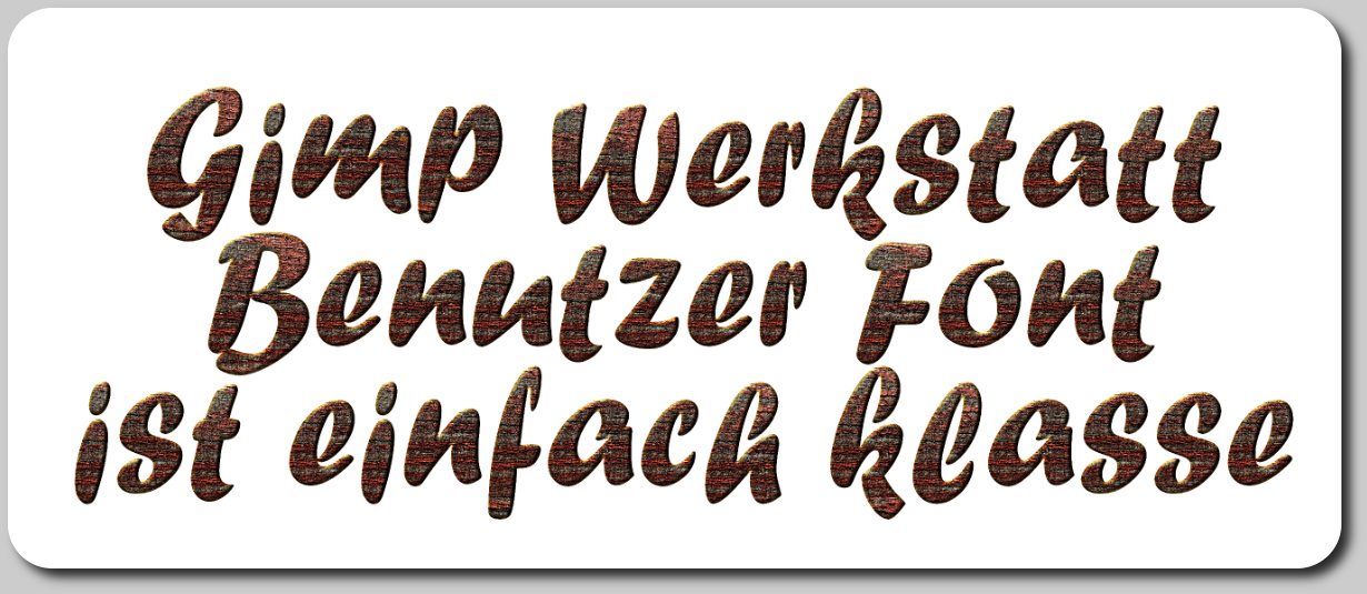

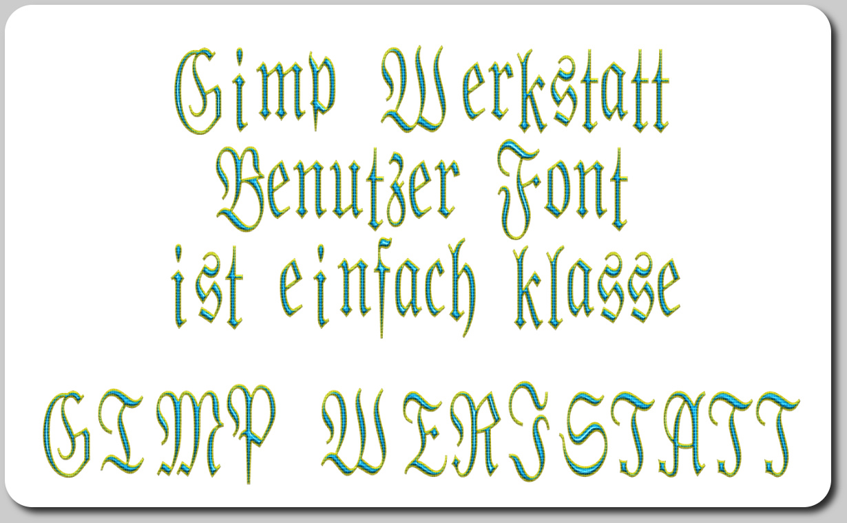

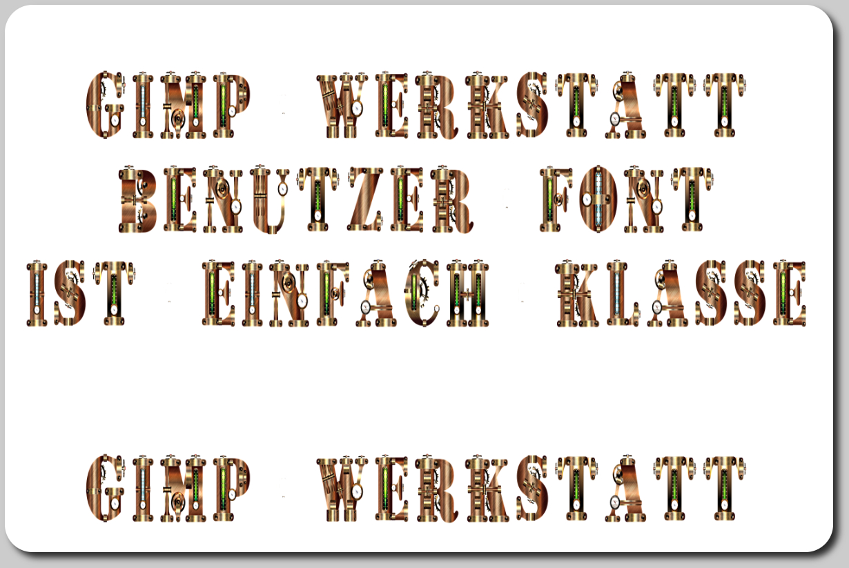

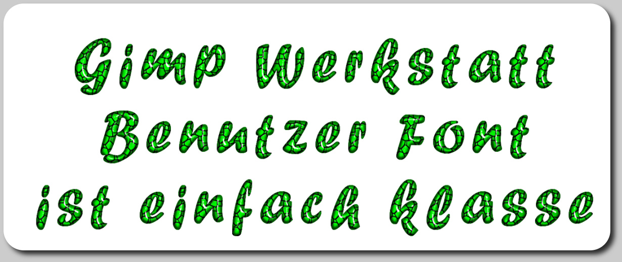

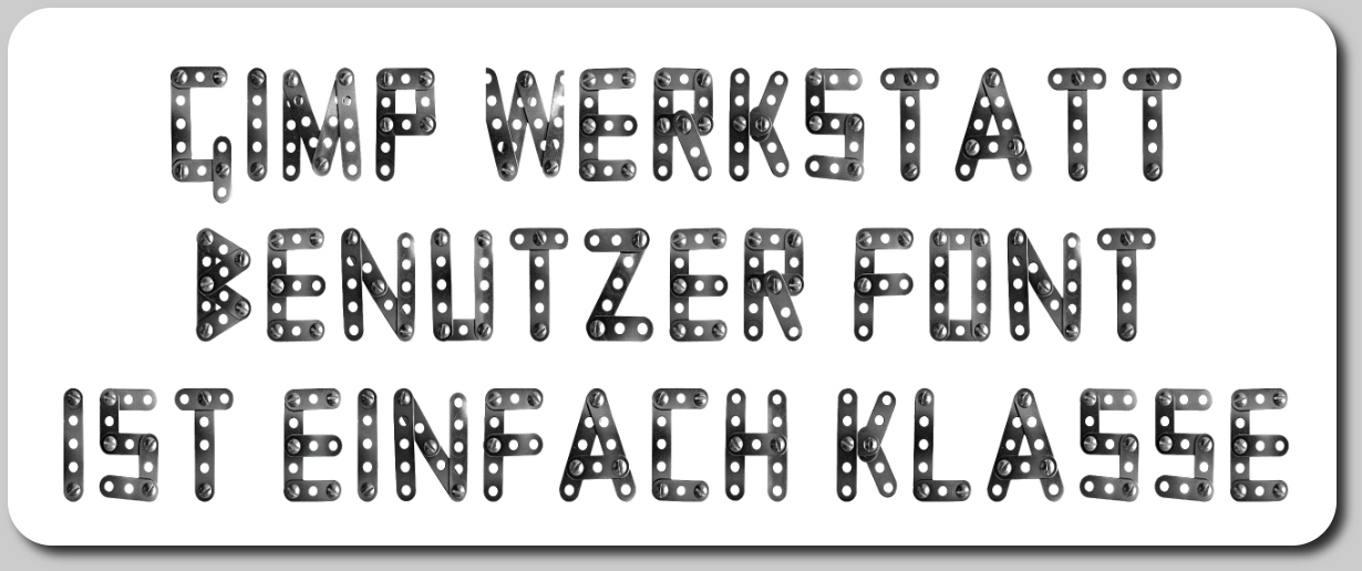

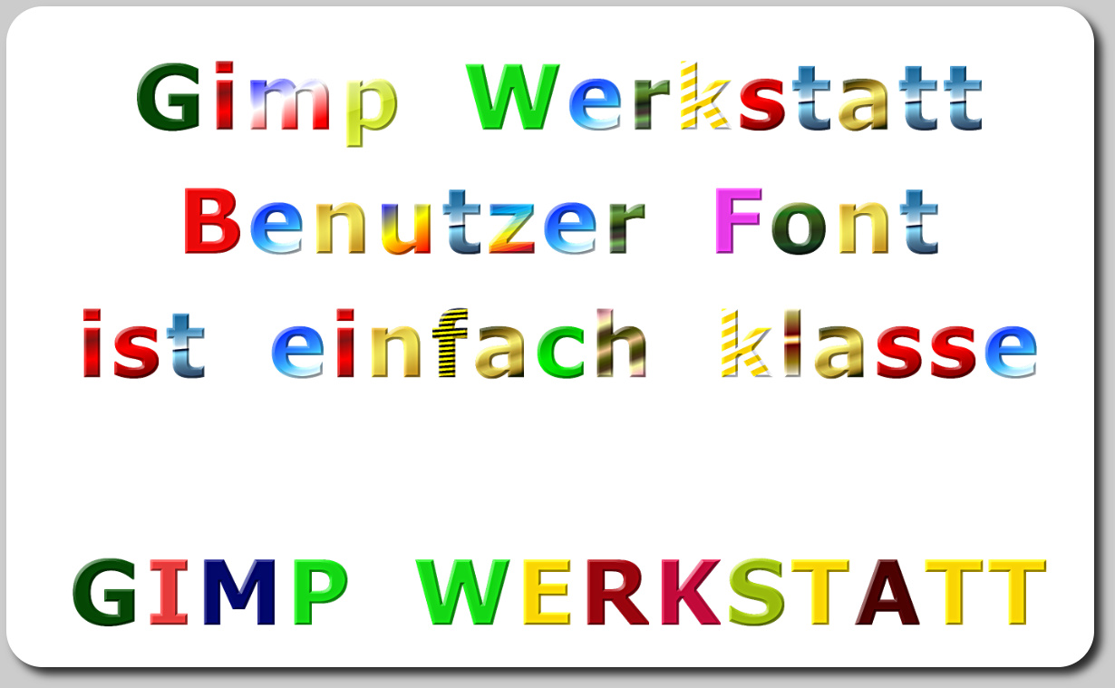

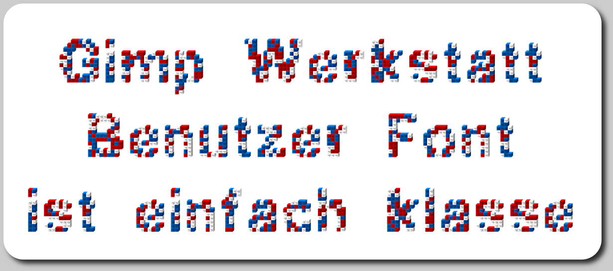

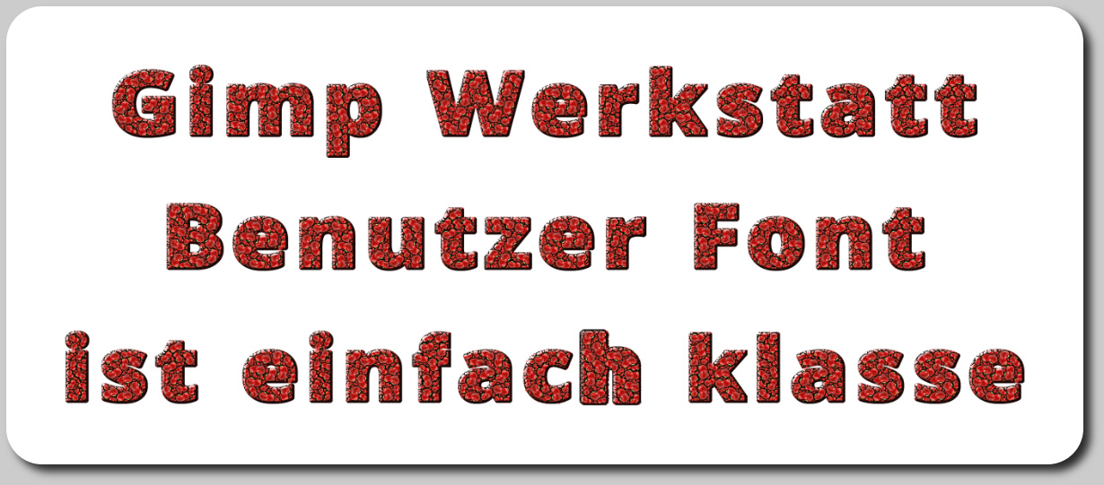

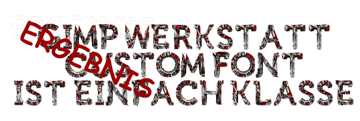

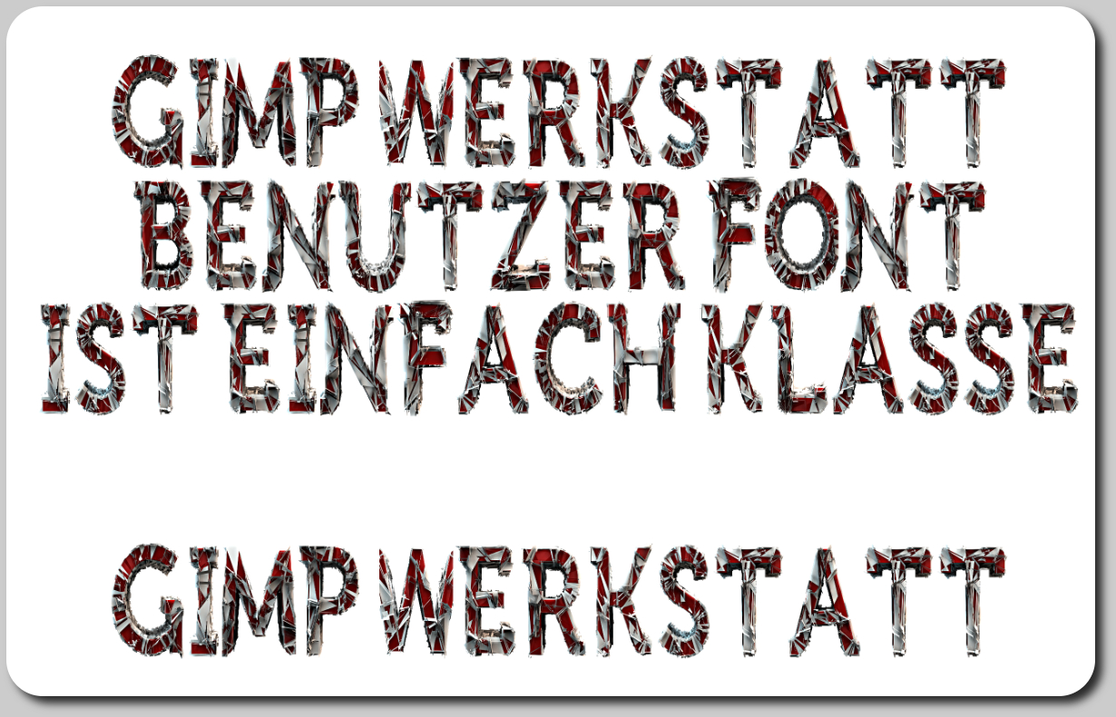

BEISPIELE FERTIGER FONTS AUS DEM DOWNLOAD:
VIEL SPASS HARDY

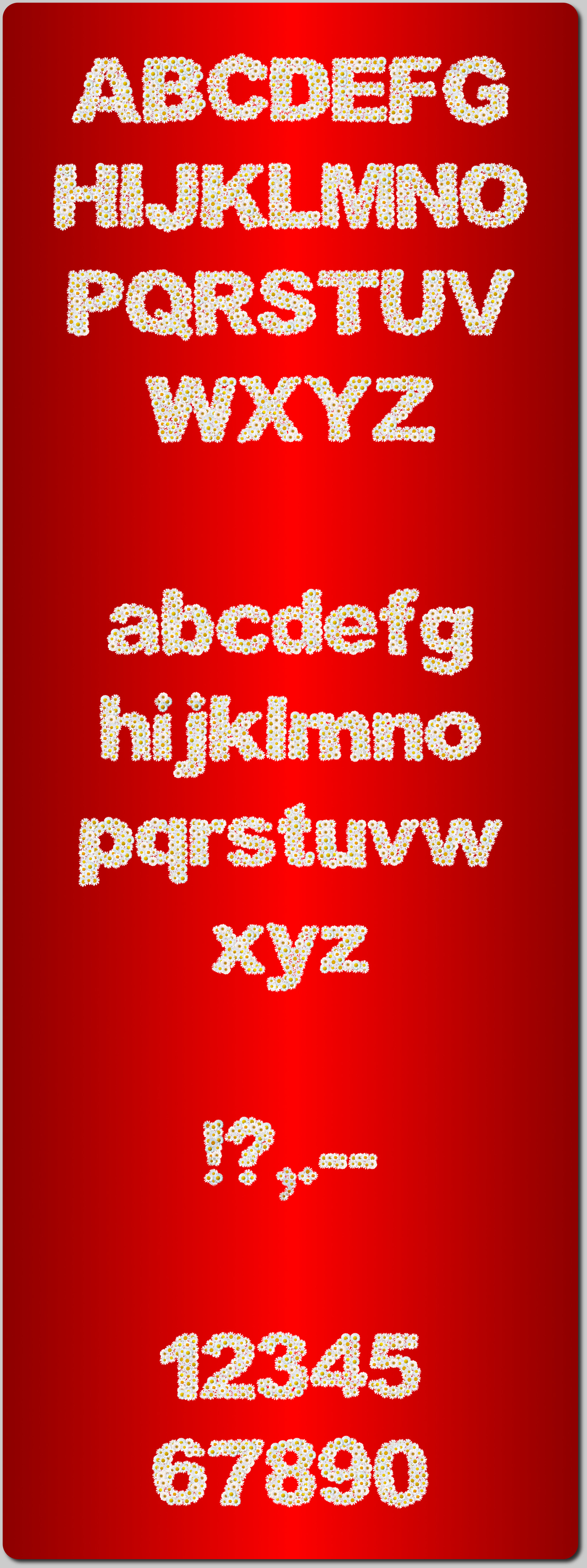

Wenn ich mir den Gestickten fertigen Font in mein Verzeichnis lade wo all meine Fonts sind, dann sieht das wie im Bild aus, wird aber nicht von Gimp zur Auswahl bei den Schriften geladen, weißt du was ich meine?

Re: Gimp Benutzer Font-custom_font.scm
Beitragvon hardy11 » Sa 22. Okt 2016, 18:20
Hallo Jacky,
Du kopierst die fertigen Fonts *.xcf Dateien in ein Verzeichnis deiner Wahl.
Das Verzeichnis so benennen das du die Fonts wiederfindest. Dann einen Font
öffnen, das sieht dann so wie auf dem Bild aus:
Ich hoffe das es klappt, sonst meldest Du dich nochmal.
