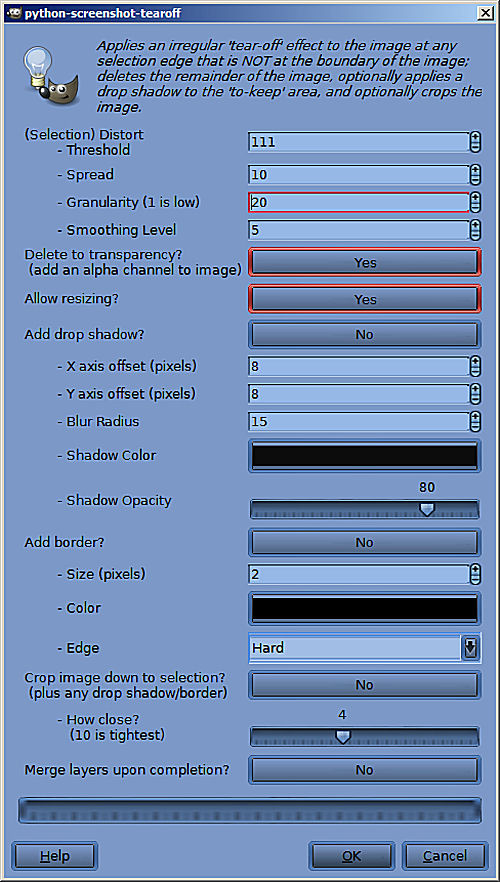

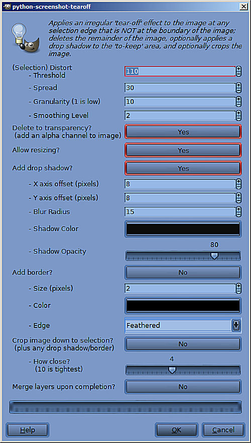

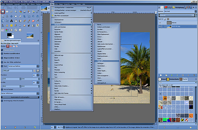

Beitragvon hardy11 » So 24. Jul 2016, 12:08
Ich habe in der letzten Zeit ein Script/Plug-in
für Gimp gesucht, mit dem man zerrissene/zerschnittene
Bildkanten/Ränder erstellen kann. Jetzt bin ich fündig
geworden. Edgar D'Souza hat das gut funktionierende
PY-Script programmiert. Es läuft unter meiner Installation,
ohne Fehler zu erzeugen. Um das gewünschte Ergebnis zu
bekommen, muss man natürlich ein bisschen experimentieren.
Es sind außerdem noch zwei Gimp Scripte vorhanden mit denen
man ähnliche Effekte erzielen kann. Bei diesem Tool ist durch
die Konfigurierbarkeit meiner Meinung nach das beste Ergebnis
zu erzielen.
http://registry.gimp.org/node/10977

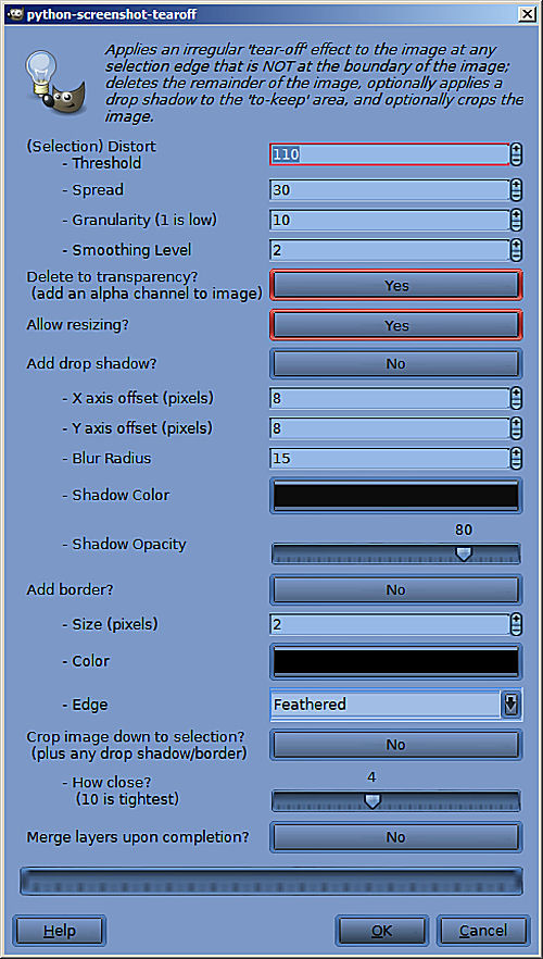

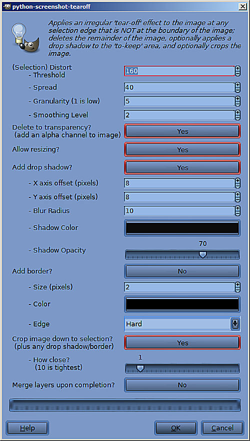

scrnshot_tearoff_v0.2_TSF.py
Gimp/Filter/Verzerren/Tear-off...
BEISPIELE MIT DEN EINSTELLUNGEN:
VIEL SPASS MIT DIESEM SCRIPT

Hallo Hardy, wird die Datei nicht in Scripte abgelegt , weil du PY-SCRIPTE angegeben hast?
Re: Tear off - zerrissene/zerschnittene Bildkante
Beitragvon hardy11 » Fr 12. Aug 2016, 16:38
Der sicherste Weg ist Das Python Script in den Ordner:
C:\Programme\Gimp 2\lib\gimp\2.0\plug-ins\
zu installieren. Wenn Python installiert ist wird es laufen.
Grüße Hardy
rocklady
Beiträge: 688
Wohnort: Baden-Württemberg
Beitragvon rocklady » Fr 12. Aug 2016, 18:25
Hallo Hardy, keine Ahnung ob Python installiert ist (obwohl unter Filter gibt es Pyhton Fu - Konsole)
Zumindest erscheint das Tear off im Gimp nicht.
