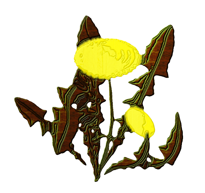

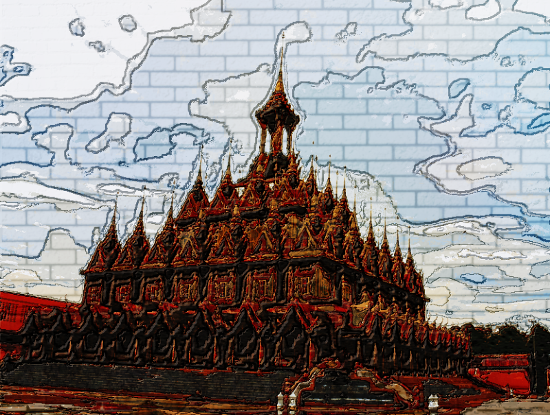

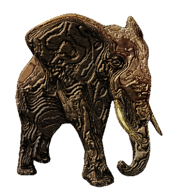

Die Ergebnisse könnt ihr euch auf den Bildern ansehen.

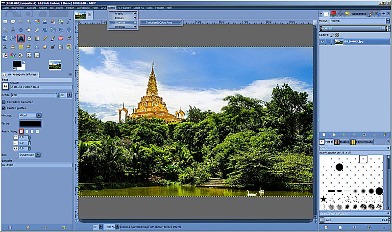

WIRD DER FILTER AUFGERUFEN. ORIGINAL SIEHT DAS MENÜ SO AUS WIE AUF

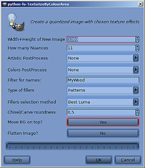

EINSTELLUNGEN VORNEHMEN WIE AUF DEM NÄCHSTEN BILD

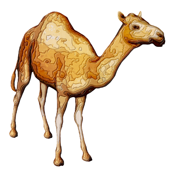

hier sind noch ein paar Bilder die mit
der Einstellung "Gradient" gemacht worden sind.
