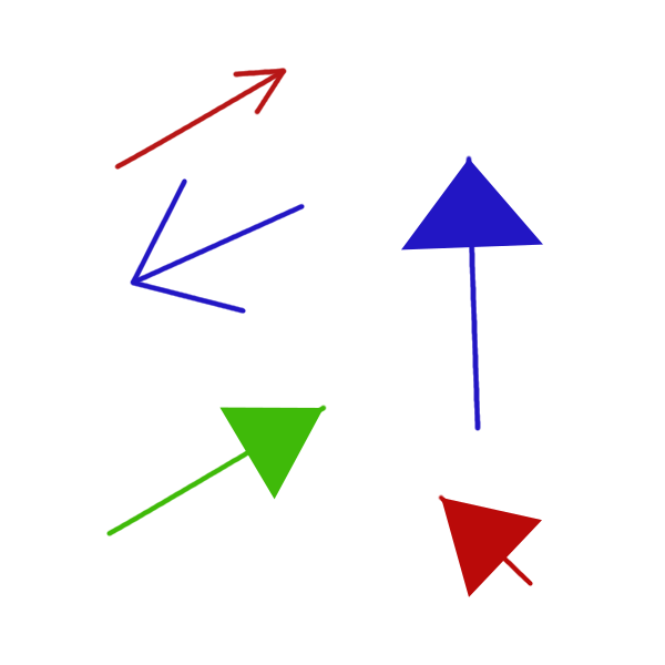

Beitragvon hardy11 » Do 9. Jun 2016, 14:25
Ich habe eine ganze Zeit immer Probleme mit dem
Erstellen von Pfeilen gehabt. Dann habe ich dieses
PY-Script gefunden. Funktioniert wirklich gut
und macht bei der unteren Installation keinerlei Probleme.
WIN 7 64 Bit - Gimp Version 2.8.16

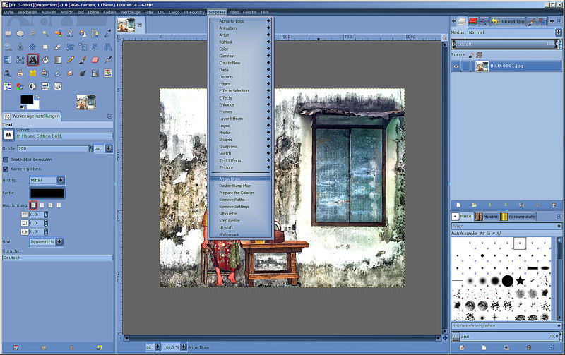

Nach der Installation von Python am besten ein separates
verzeichnis für die *.py Scripte erstellen und unter
Gimp/Bearbeiten/Einstellungen/Ordner
in Gimp registrieren. Danach Gimp beenden und neu Starten.
Script-FU/Arrow Draw
Jetzt sollte das Erstellen von Pfeilen (Hinweisen)
in Gimp kein Problem mehr sein.

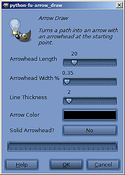

Nach dem Neustart von GIMP ist jetzt in der Menüleiste "Script-FU" zu sehen mit der Auswahl "Arrow Draw". Beim Daraufklicken öffnet sich das Fester für die Einstellung der Pfeile. Jetzt weiß ich nicht wirklich weiter. Ich dachte es funktioniert über das Pfadwerkzeug, indem man Start- und Endpunkt setzt und die Einstellungen für den Pfeil vornimmt im "Arrow Draw"-Fenster und dann mit Okay bestätigt. Darauf erscheint die Fehlermeldung.

Beitragvon hardy11 » Fr 11. Nov 2016, 08:17
bei mir funktioniert das Script wie folgt:
PY Scripte im Verzeichnis:C:\Users\Reinhard\.gimp-2.8\py-plugins
Verzeichnis ist in Gimp angemeldet - Ordner
Bild öffnen,
Mit dem Pfadwerkzeug einen,
Start und Endpunkt angeben, (DER ERSTE PUNKT IST DER PFEIL)
Jetzt das Script aufrufen und die Einstellungen vornehmen
und OK drücken - fertig
WICHTIG: DER PFAD SOLLTE VOR DEM SCRIPT AUFRUF ERSTELLT WERDEN.

Nach der Installation von Python und dem Neustart von GMP hat sich kein Ordner "py-plugins" selbst erstellt. Ich lege diesen jetzt hier selbst an.
C:\Users\bwyrzykowski\.gimp-2.8\
Ordner selbst angelegt und das Skripft hineinkopiert. Der Pfad sieht jetzt so aus:
C:\Users\bwyrzykowski\.gimp-2.8\py-plugins\FU_arrow_draw.py
In GIMP den neu angelegten Ordner unter:
Bearbeiten --> Einstellungen --> Ordner --> Plugins
mit angesprochen/reingeholt.
GIMP neu gestartet.
Neue Ebene angelegt.
Pfad gezeichnet.
Über die Menüleiste --> Script Fu --> Arrow Draw gestartet.
Und siehe da, der Pfeil wird erstellt.
