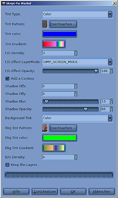

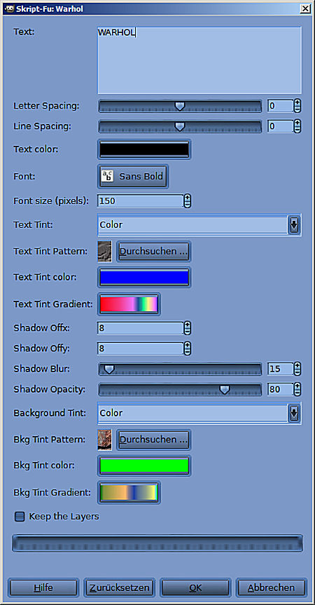

Mir ist noch ein schönes Spielzeug in die Hände gefallen.
Man kann mit diesem Script Logos und einiges mehr gestalten.
LOGO-SCRIPT-WARHOL.SCM
http://gimpscripts.com/2013/05/warhol/
warhol rel4.zip
Warhol.scm
ein paar Beispieldateien
VORAUSSETZUNGEN
GMIC muss installiert sein.
DOWNLOAD GMIC
http://gmic.eu/gimp.shtml

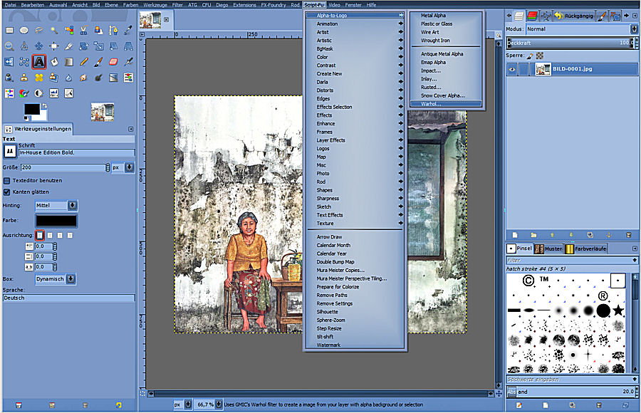

Hier findet ihr das Script:
Script-Fu/Alpha-to-Logo/Warhol...
Script-fu/Logos/Warhol...

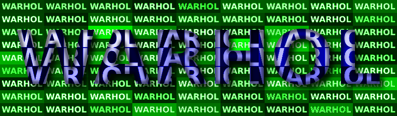

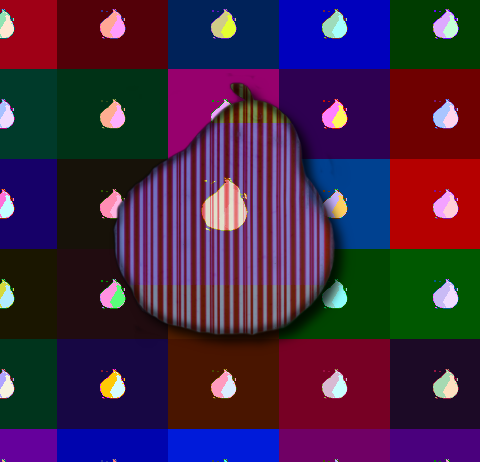

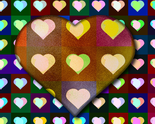

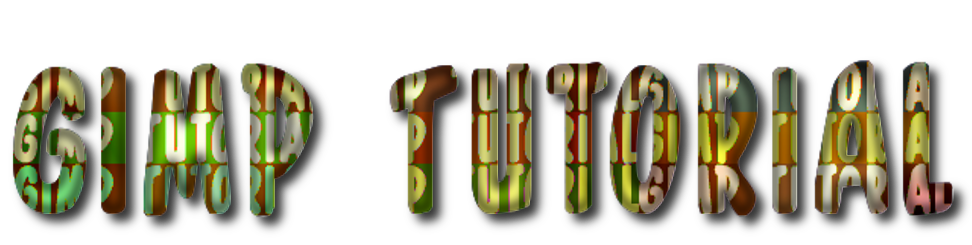

Ein paar Beispiele:
Ich wünsche Euch viel Spaß beim Basteln mit Warhol.SCM
