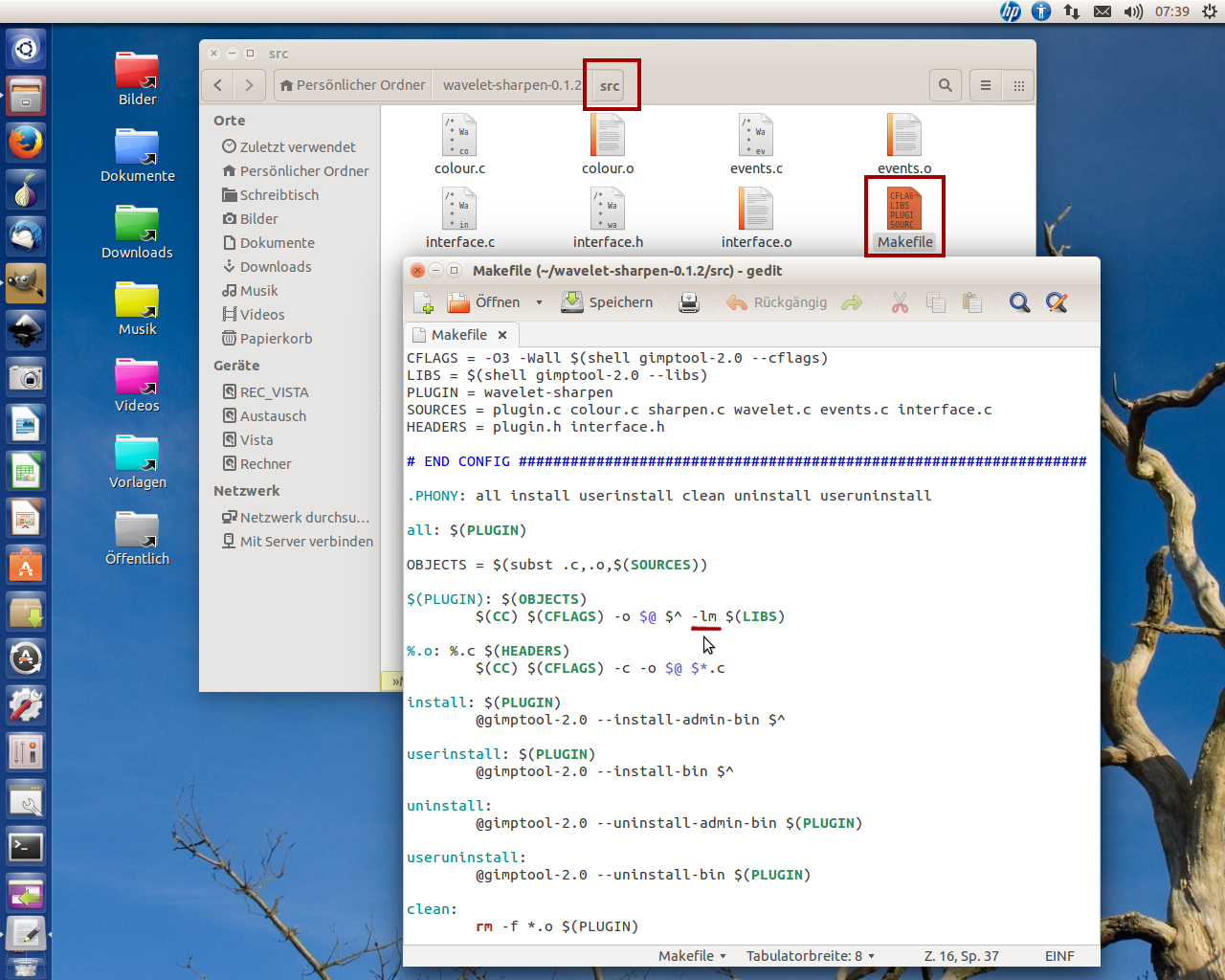

Da ich neulich Ubuntu installiert habe, stellte sich die Frage auch für mich, wie die Gimp-Plugins installiert werden sollen.
Nach anfänglichen Schwierigkeiten mit der Installation, kam ich durch einen Hinweis in den Kommentaren auf dieser Internetseite gimp.org zur einer Lösung:
Bevor man im Terminal Eingaben tätigt, müssen wir eine Vorarbeit leisten.
Nach dem wir das Plugin erfolgreich geladen, entpackt und die Datei „Makefile“ in dem Ordner “src“ mit dem Editor geöffnet haben, editieren wir dieses Zeichen „-lm“ (- Bindestrich, kleines l wie Ludwig, kleines m wie Marta) an der Stelle im Dokument, wie im Screenshot abgebildet und von mir markiert ist (ohne Gänsefüßchen und Leerzeichen beachten).
Dokument mit der Veränderung speichern.
1. Terminal öffnen und
Code: Alles auswählen
cd wavelet-sharpen-0.1.2
eingeben und Enter-Taste drücken.
(nach „cd“ exakt den „Plugin Namen“ der schon entpackten Datei angeben. In unserem Fall heißt die Datei „wavelet-sharpen-0.1.2“).
2. Wenn alles richtig eingegeben wurde kommt diese Ausgabe:
~/wavelet-sharpen-0.1.2$
Erst jetzt sind wir im richtigen Ordner oder Verzeichnis und erst jetzt kann man mit den „Befehlen“ weiter machen.
Ich habe festgestellt, dass der "cd" + "Verzeichnis" Befehl nicht immer geht. Wenn der Plugin-Ordner (wie bei mir) ganz oben im Verzeichnisbaum steht, dann geht es, wenn der Ordner tiefer verstaut ist (z.B. im persönlichen Gimp-Plugin-Ordner) - dann geht es mit dem "cd" Befehl nicht!
In diesem Fall kann der Ordner per Drag & Drop ins Terminalfenster gezogen werden.
3. Am blinkenden Kursor den Befehl
eingeben und Enter-Taste drücken. Jetzt tut sich was im Terminal...
Die fünf Fehlermeldungen im Terminal, z.B. "de.po:7: Warnung: Im Kopfeintrag fehlt das Feld »Language«" kann man ignorieren, aber nur diese...
Die anderen nicht!
4. Wenn die Ausgabe oben keine Fehlermeldungen ausgibt, außer "Language", dann erst weiter machen mit
sudo make install
Wenn alles richtig gelaufen ist, ist das Plugin installiert (bei mir jedenfalls).
Gimp neu starten und die neue Funktion unter Filter>Verbessern>Wavelet schärfen abrufen!
Viel Glück!
