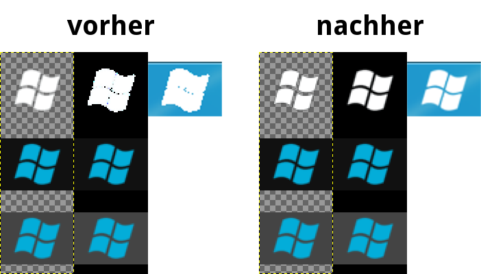

ich möchte hier mein erstes Plugin vorstellen, das ich aufgrund des in diesem Thread angesprochenen Problems entwickelt habe.
Die Ausgangssituation war, dass ich mit Gimp einen eigenen Startbutton für mein Windows 7 Theme erstellt hatte (-> Deskmodding). Beim exportieren als Bitmap erhiehlt ich jedoch keinen weichen Übergang von weiß nach tranparent, sondern harte Kanten. Nachdem ich die Funktionsweise des Windows 7 Start Orb Changers analysiert hatte kam ich darauf, dass dieser aus einer Grafik mit Alphakanal zunächst zusätzlich eine Grafik ohne Alphakanal mit schwarzem Hintergrund generiert. Dann baut er eine neue Grafik aus den RGB-Kanälen der Grafik ohne Transparenz und dem Alphakanal aus der (ursprünglichen) Grafik mit Transparenz auf.
Das Ergebnis ist eine Grafik, die als 32-bit Bitmap exportiert und in eine Windows-Systemdatei (wie z.B. die explorer.exe im Falle des Startbuttons) eingesetzt, von Windows richtig dargestellt wird.
Mein Plugin führt diese Prozedur einfach in Gimp aus.
Hier ist am Beispiel meines Startbuttons der Unterschied beim weißen Windows-Logo erkennbar (jeweils links Ansicht in Gimp, in der Mitte die Ansicht in der Windows-Fotoanzeige und rechts als Startbutton).
Aufgrund der einfachen Funktion des Plugins gibt es (bis jetzt) keine Einstellungsmöglichkeiten. Vorschläge oder Wünsche sind aber immer willkommen ;)
