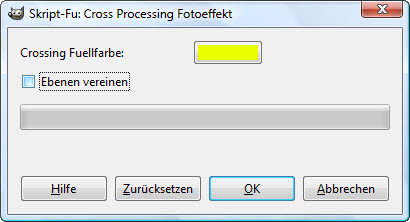

heute mal ein kleines Beispiel-Script um einen sogenannten "Cross color effect" für Fotos zu erzeugen. Dieser Effekt stammt ursprünglich aus den 80er Jahren der analogen Fotografie. Er zeichnet sich aus durch starke Kontraste, übertriebene Lichter, extreme Schatten, sowie recht skurrilen Farben, wie zu viel Magenta, Blau oder Gelb. - Ein solcher Cross-Effekt Filter kann je nachdem recht gut bei Retro-Aufnahmen und Modell-Shootings etc. wirken.
Das Besipiel-Script hier benutzt das Kurvenwerkzeug und eine 20% Farben-Füllebene, um einen Cross-Effekt zu erzeugen.
  1. Die Rotkurve wird in eine geschwungene S-Form gebracht.
  2. Die Grünkurve wird in eine ganz leichte nur minimal angedeutete S-Form gebracht.
  3. Die Blaukurve wird in den äußersten Tiefen/Höhen angehoben bzw. abgesenkt.
  4. Es wird eine farbige Füllebene mit 20% Deckkraft hinzugefügt.
  5. OPTIONAL: könnte man nun noch die Kontraste und einige gesonderte Farben verstärken um den Effekt zu erhöhen.
