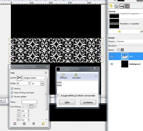

Textwerkzeug aktivieren, Farbe weiß, Taste (=Ornament) nach Wahl
2. Text bearbeiten:

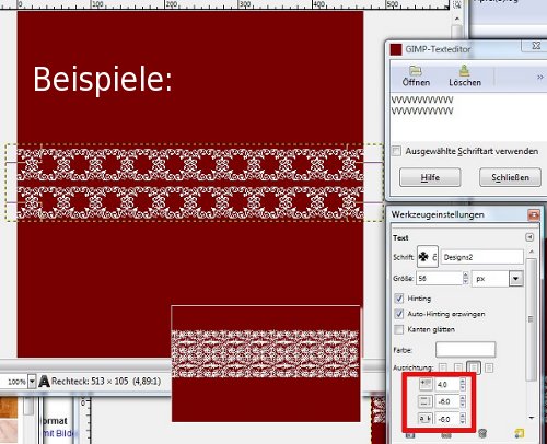

„Text“ eingeben. Möchte man einen doppelten (oder dreifachen) Rapport, mit Zeilenschaltung soviel Zeilen eingeben wie gewünscht. Textfeld ggf. in der Größe anpassen!
3. Ornament (Text) ausrichten:
Je nach gewählter Leinwand- und Fontgröße mithilfe der Werkzeugeinstellungen Schrittbreite und Zeilenhöhe so anpassen, dass ein nahtloser Übergang gewährleistet ist.
Ebene auf Bildgröße.
(Bei Ornamenten, die keinen geraden Verlauf haben, das Element einmal in der gewünschten Größe eingeben, Ebene duplizieren, einmal waagerecht spiegeln und - wenn mehrere „Zeilen“ gewünscht sind - nochmals duplizieren und senkrecht spiegeln und alles „zu Fuß“ ausrichten. Wichtig: Ebenen nach unten vereinen! Durch unterschiedliche Anordnung kann man aus einem einzigen Tastenelement mehrere Bortenversionen erzeugen)

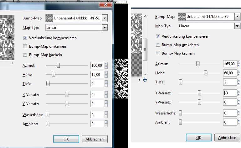

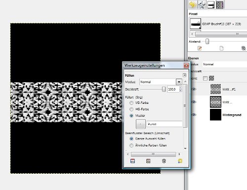

Wenn alles zufriedenstellend aussieht und ausgerichtet ist (zwischendurch das „Bild auf Ebene“ bringen nicht vergessen!), die Textebene duplizieren, über „Ebene“ – „Transformation“ etwas versetzen (X, ca. 2-3 px) „Auswahl aus Alphakanal“ – nun das Füllwerkzeug aktivieren und „Punkt“ oder „Scanline“ auswählen, füllen. Welches Ihr auswählt, ist dabei Eurem Geschmack oder auch dem Ornament geschuldet) ;-)
Anschließend beide Borten-Ebenen bumpen. (Werte kann man schlecht vorgeben, da diese auch abhängig sind vom Ornament und von der eingegebenen Größe – hier nur als ungefähre Orientierung! Grobe Richtung: Das Objekt darf nicht zu dunkel werden)
Das - leichte - Versetzen der X- oder auch Y-Achse bewirkt weitere Effekte: Borte, Spitze, Litze, etc.
