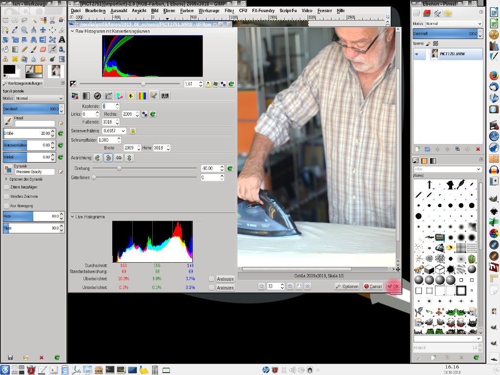

Wenn Du das RAW-Bild in Gimp öffnest, dann erscheint sofort das Plug-in. Nach der Bearbeitung musst Du nur unten rechts auf das OK klotzen und dann sollte das Bild im Gimp sein. Hellroter Punkt.
Um alle allfälligen Anfragen gleich zu unterbinden, das bin nicht ich auf dem Bild. Trotzdem darf ich es hier einstellen, ich habe meinen Schwager bei einer seiner seltenen haushälterischen Taten erwischt... :wein:

Von meiner Kamera kommt zunächst ein NEF-Bild, noch kein RAW
Über Öffnen mit ... kann ich Gimp zwar dazu bringen, darauf zuzugreifen, es wird aber in Gimp nur ein Thumbnail von 160 x 120 Größe geöffnet. Das NEF-Bild mit gleichem Namen ist in diesem Fall fast 12 MB groß. Öffnen kann ich es scheinbar nur direkt mit dem Programm UFRaw.
An Stelle vom dem OK in Deinem Screeny gibts bei mir ein Gimp-Symbol mit der Anzeige "an Gimp senden", die leider immer noch nicht funktioniert.
