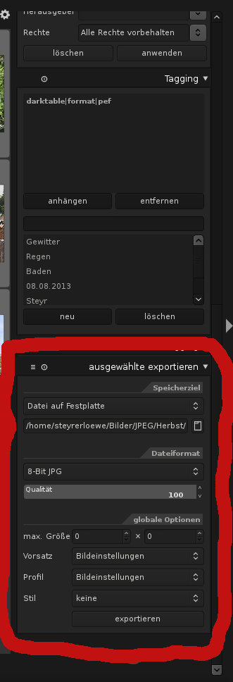

steyrer hat geschrieben:Im "Leuchttisch" Modus unten rechts ist das Export Modul. Dort angeben in welchen Ordner das Bild gespeichert werden soll, das Dateiformat, die Qualität sowie die Bildgröße. Wobei bei der Bildgröße alles auf 0 die Orginalgröße ist.
Bei mir kann ich gar nichts einstellen, es kommt immer nur ein Email-Programm um die Datei zu verschicken. Oder dann wird in eine tmp-Datei gespeichert, ohne dass der gesamte Pfad angegeben wird.
Mach doch bitte mal eine Bildschirmfoto, wie das bei Dir aussieht.

von steyrer
Bitteschön!
Du musst natürlich auch noch einstellen wo das Bild gespeichert werden soll, Festpladde, E-Mail, Facebook, Flickr und noch einige mehr!
