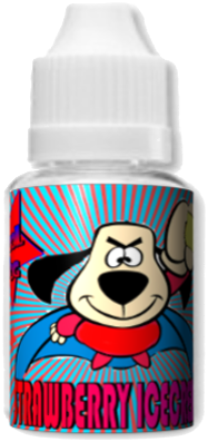

Hey Leute,
bin relativ neu hier im Forum und vorallem neu in der Grafik- und Bildbearbeitung.. Grund , steht in meiner Vorstellung von heute..
Zur ersten Frage!
Wie passe ich am besten ein Etikett an eine Flaschenform an??
Als Beispiel habe ich euch ein Bild mit eingefügt.. Hierbei habe ich das Etikett, welches ich zuvor mit Inkscape designet habe, einfach auf das Fläschchen als Ebene gelegt .. Das Ergebnis is klar bescheiden..

ne, so geht das nicht. Schau dir mal den Filter - Abbilden auf Objekt an. Wenn du dort den Zylinder wählst, kannst du das Etikett um den Zylinder wickeln, und die Flasche anschließend hinein retuschieren.

Auf Zylinder habe ich bereits abgebildet, Aber der Zylinder ist zu schmal.. also es wird nur ungefähr die mitte des Etikettes sichtbar..der Rest ist quasi "herum" gewickelt..
Habe jetzt mal mit dem Filter "verbiegen" ein einigermaßen brauchbares Ergebnis hinbekommen...
Welche Variante ist nun besser??
Leider kann ich die fertige Liquid Flasche nicht einfach abfotografieren... Da noch nicht am Lager und meine Fotografiewerkzeuge sich auf ein normales Huawei Smartphone beschränken :frech:
Habe zwar professionelle Flaschenbilder mit Label von einer anderen Sorte, in diesem Fall müsste ich jedoch auch das neue Etikett auflegen..
Welche Variante ist nun die bessere??

Abbilden auf Objekt - Zylinder bietet Dir dennoch eine Lösung. Du musst die Ebenengröße Deines Etiketts breiter und höher machen und dann die Angaben für Höhe und Radius des Zylinders ausprobieren. Ich habe das mal auf die Schnelle ausprobiert, die Flasche nur notdürftig aus dem weißen Hintergrund herausgeholt, aber mit dem Etikett den Zylinder erstellt. Zum Schluss noch auf die Flaschengröße angepasst:
Ich glaube, dass man es so ganz gut hinkriegen kann. Wenn die komplette Schrift zu sehen sein soll, dann die Etikettenebene mehr verbreitern.
Wichtig ist, dass die Rundung passt :D Liebe Grüße Carola

Wie Carola schon schreibt, du musst die Leinwand- und Ebenengröße vergrößern, dein Etikett welches du auf den Zylinder abbilden möchtest, darf nicht über die gesammte Breite gehen, da es sonst komplett um den Zylinder gebogen wird. Wie es dir am besten passt, musst du ausprobieren.
