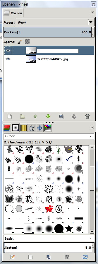

Beitragvon Saijin » Do 30. Okt 2014, 16:36
Schließe mich steyrer an mit dem RAW-Format, hier könnte man noch am meisten herausholen.
Meine Vorschläge wären noch, dass du das Bild duplizierst in Gimp, dann das Duplikat entsättigst (Leuchtkraft) und dann den Modus auf "Wert" stellst. Als weiteren Vorgang würde ich den Himmel freistellen und diesen dann noch mit Kontrast, Kurven, Helligkeit usw. bearbeiten.
Hier das Ergebnis nur mit dem entsättigten und modus-veränderten Duplikat

Saijin hat geschrieben:Schließe mich steyrer an mit dem RAW-Format, hier könnte man noch am meisten herausholen.
Vielen Dank für die Hilfe! Das Ergebnis gefällt mir gut, vorallem weil das ganze Bild nicht (in meinen Augen) übersättigt mit den Farben ist.
