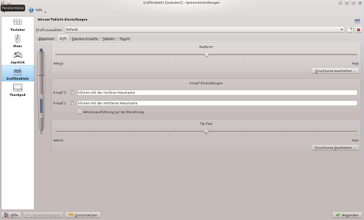

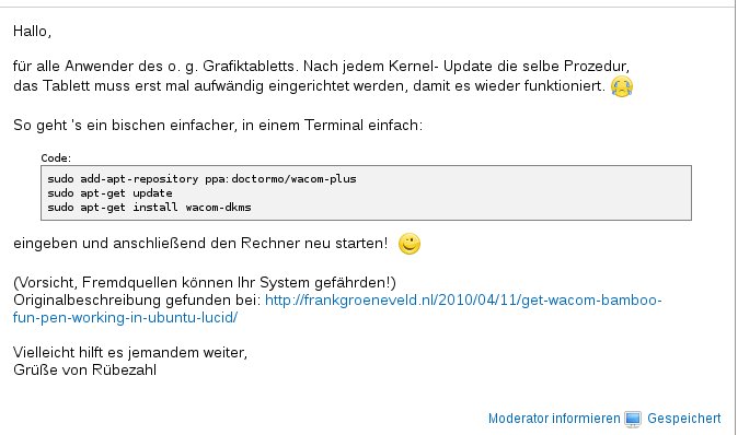

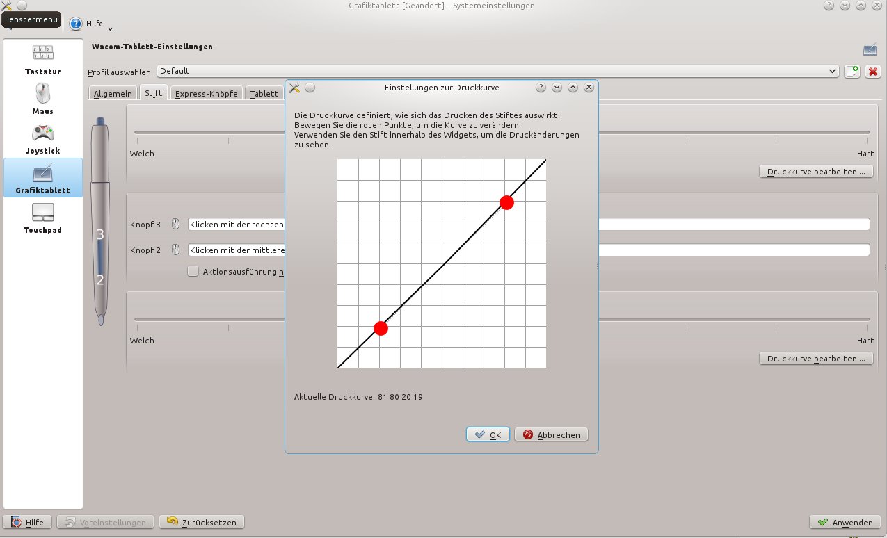

Also die Pinseldynamik muß man auf Pressure Opacity einstellen, sonst funktioniert das mit der Druckempfindlichkeit bei mir auch nicht.
Ich bin Kubuntu 14.10 Nutzer.
Hier ein Bild zur Installation über die Konsole
Einstellungen in den Systemeinstellungen bei Eingabegräten
Und hier kann jeder seine persönliche Druckempfindlichkeit anpassen

diese Einstellungen wie auf den beiden Bildern kann ich auf meinem "plasma applet" vornehmen (auf meinem Bild unten rechts auf der Leiste vor der Uhr), doch die Einstellungen die man da vornehmen könnte lassen sich nicht abspeichern: "Profil Default ist nicht vorhanden".
Mir ist jetzt nicht ganz klar, was ich mit der Installation (Dein 1.Bild) erreiche?
Ernst
Re: welches Tablett für Digital Painting?
Beitragvon Jacky » Mi 21. Jan 2015, 12:40
Das sind zur Zeit die Treiber für Bamboo Tabletts für Linux. Bei meinen Tablett waren keine Treiber für Linux dabei.
